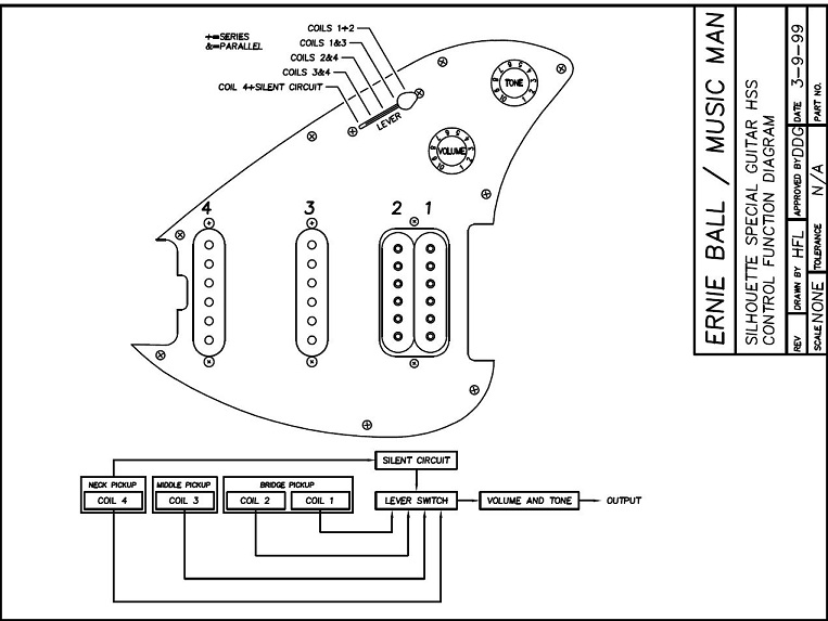

Ciao di nuovo, come saprete posseggo da poco questa chitarra, della quale però non riesco proprio ad apprezzare l'elettronica (non me ne vogliano i Dimarzisti o Dimarziani ).\nDa qui, la decisione di sostituire l'Humbucker con un bel Seymour Duncan Duncan Custom (Sh-5), un PAF con magnete ceramico, lo sto ascoltando da un paio di giorni e sono già abbastanza gasatello, vorrei però cambiare anche il sc al manico per avere un suono più pompato senza snaturare la chitarra e mantenendo più o meno la stessa configurazione di switch che è la seguente:\n\nPos 1 Full Humbucker\nPos 2 Coil 1 & 3 in parallelo\nPos 3 Coil 2& 4 in parallelo\nPos 4 Coil 3 & 4 in parallelo\nPos 5 Coil al manico\n\nDato che, avendo venduto la Brian Moore, mi manca un po' il sound caldo e pieno dell' humbucker al manico, pensavo di montare un little 59 e variare leggermente la possibilità di suoni così come segue:\n\nPos 1 Full Humbucker\nPos 2 Coil 1 & 3 in parallelo\nPos 3 Coil 3 & 4 in parallelo\nPos 4 Coil splittato (sarebbe il little 59)\nPos 5 Full Humbucker al manico (little 59).\n\nAttendo chiaramente vostre osservazioni e suggerimenti, gracias!!

Ciao PRS, ti allego lo schema del produttore.

Grazie per il disegno.I collegamenti sono poco convenzionali,ma non per questo vanno cambiati.Essendo soggettiva la scelta in base alle sonorità dello strumento e della strumentazione non sono in grado di darti suggerimenti se non quello ,appunto, di provare i collegamenti standard con l'aggiunta di uno switch per selezionare l'umbucker.Questo se sei in grado personalmente di farti i collegamenti altrimenti è un terno al lotto.

Per mantenere i collegamenti standard e fare questa piccola variazione mi rivolgerei ad un amico che mi ha già montato l'humbucker, ma per fare quello che vorrei fare io oppure come dici tu, mantenere la configurazione standard e aggiungere uno switch per l'humbucker al manico dovrei portarla da un liutaio.
Più che altro non so se puoi ottenere la posizione 4 da te descritta(3+4mono bob).Il limite potrebbe essere imposto dal selettore.Ed in questo caso dovresti comunque portarla dal liutaio se non hai un po' di dimestichezza coi collegamenti.

\n\nPerché no? Sulla configurazione originale c'è già e da quanto si evince sul sito della SD il little 59 può essere splittato e fatto suonare come un sc.PRS ha scritto:Più che altro non so se puoi ottenere la posizione 4 da te descritta(3+4mono bob).Il limite potrebbe essere imposto dal selettore.Ed in questo caso dovresti comunque portarla dal liutaio se non hai un po' di dimestichezza coi collegamenti.
Il problema che mi ero posto era appunto l'impossibilità di utilizzare sia il collegamento split che quello doppio,ma se sul sito dicono che si può allora sarà senz'altro così.

In realtà stavo pensando che potrei anche montare un sc più potente e caldo, tipo lo stack o il vintage stack, single coil con più avvolgimenti del normale.
