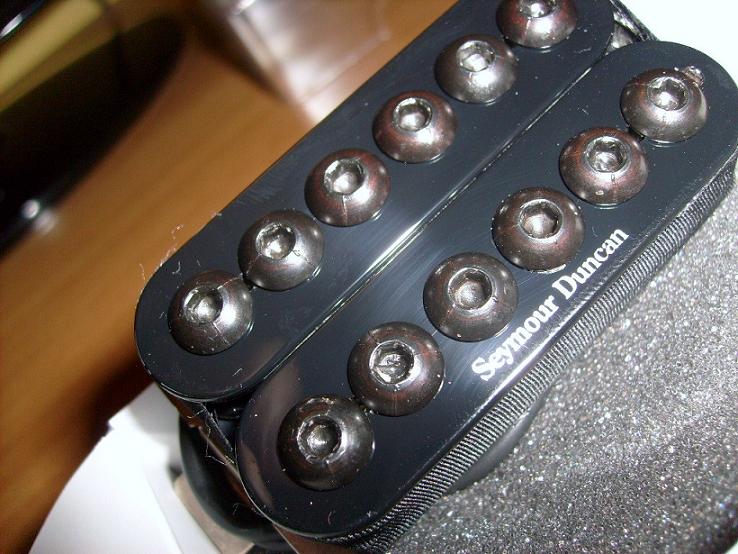

Ho comprato oggi un seymour duncan invader sh-8b per montarlo al posto del dimebucker.. ho notato che su ognuno dei magnetini ha 2 screpolature leggere è normale? inoltre alcuni sembrano spannati dove ci sarebbe la forma della brugola.. illuminatemi se serve metto foto

ma è nuovo o usato?\n\nedit: guarda questo, dovrebbe essere così\n[img]http://www.alpha-music.com/ProductCart/ ... 643565.jpg[/img]

Devil Trigger ha scritto:ma è nuovo o usato?\n\nedit: guarda questo, dovrebbe essere così\n[img]http://www.alpha-music.com/ProductCart/ ... 643565.jpg[/img]
\n\n\ne lo so .. me l anno venduto nuovo con la scatoletta sono i magneti che non mi convincono... boh poi cè un ombra rossastra

\nFattelo cambiare al negozio, se l'hai comprato oggi ;)

\n\nil bello e che l avevano ordinato per me nell ordine e ce solo quello.. io vado la lunedi e mi faccio ridare i soldi.. Ma cosa sono quegli increspi e zone rosse? io pago per avewre un prodotto NUOVO

\n\nMa cosa gli posso dire? è rovinato ecc? ce il caso che siano difetti di fabbrica? vorrei pareri di altri esperti

a me sembrano ossidati...

Devil Trigger ha scritto:a me sembrano ossidati...
\n\ngia.. poi alcuni sono spannati non è normale.. il problema è che la guaina non è ancora stata aperta e i cavetti sono ancora li dentro bo.. mi faccio ridare i soldi e lo prenoto nell altro negozio che è piu fidato

Quell'alone rossastro non credo proprio sia ossido.. la testa di alcune viti effettivamente è un po "mangiata", vai in negozio e chiedi spiegazioni ;)

SaulHudson92 ha scritto:Quell'alone rossastro non credo proprio sia ossido.. la testa di alcune viti effettivamente è un po "mangiata", vai in negozio e chiedi spiegazioni ;)
\n\na me sembravano..poi se non lo sono mi sarò sbagliato XDXD fatto sta che non vanno bene così

Ho dei seri e fondati dubbi che il pickup sia guasto...\n\nQuesti pickup vengono immersi in resina sottovuoto e le "crepe" che vedi sono prodotti dalla resina non ben ripulita dopo il "bagnetto" ;) \n\nCosì come i residui della stessa infiltrati nella sede delle viti/espansioni polari.\nProbabilmente la quasi totalità se non tutti si presentano in questo modo, senza essere affatto guasti.\n\nCiao.\nLauro.\nAlecB.

AlecB ha scritto:Ho dei seri e fondati dubbi che il pickup sia guasto...\n\nQuesti pickup vengono immersi in resina sottovuoto e le "crepe" che vedi sono prodotti dalla resina non ben ripulita dopo il "bagnetto" ;) \n\nCosì come i residui della stessa infiltrati nella sede delle viti/espansioni polari.\nProbabilmente la quasi totalità se non tutti si presentano in questo modo, senza essere affatto guasti.\n\nCiao.\nLauro.\nAlecB.
\n\nquindi dovrebbe suoanre benissimo senza alcun difetto? e il colore rossastro rame da cosa è dato? grazie per la disponibilita alec
