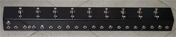

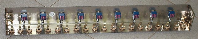

Ciao Luca,\n\nIo ti avrei suggerito il TB-6 Looper della Masotti che è anche programmabile e midi, il problema è che costa uno sproposito, mi pare sui 400 euro o forse di più.\nQui c'è il manuale se vuoi darci un occhiata: http://www.masottiamps.com/pdf/tb6-manual_en.pdf\n\n[img]http://www.masottiamps.com/images/lgtb6looper.jpg[/img]\n\nVolevo prenderlo anche io ma costa veramente tanto.\nAltrimenti l'anno scorso al CBE a Genova ho parlato con uno stand che c'era li e presi dei depliant di questo:\nhttp://www.midione.it/\n\nFa appositamente pedaliere controller e looper. Ci sono anche i prezzi quindi dacci un occhiata.\n\nAd esempio questa costa 399 euro: \n[img]http://www.midione.it/images/FLX%209%20all%20loop.jpg[/img]\n\nIo sto pensando a questo:\n[img]http://www.midione.it/images/SX-9.jpg[/img]\n\n\nAnzi a dire il vero pensavo di costruirmi un semplice switch (ovviamente non programmabile) ed avevo trovato questa guida.\nhttp://www.singlecoil.com/tb-strip/tbstrip.html\n\n[img]http://www.singlecoil.com/tb-strip/images/p11.jpg[/img]\n[img]http://www.singlecoil.com/tb-strip/images/p12.jpg[/img]\n\nCiao ci si vede a Natale
\nLuca
