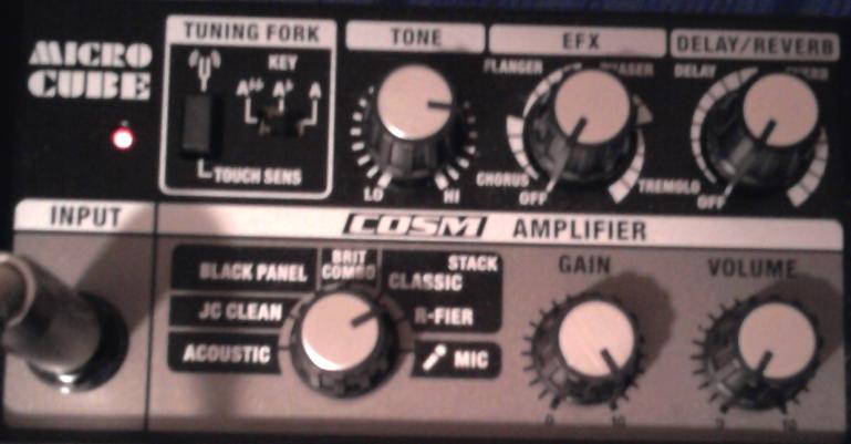

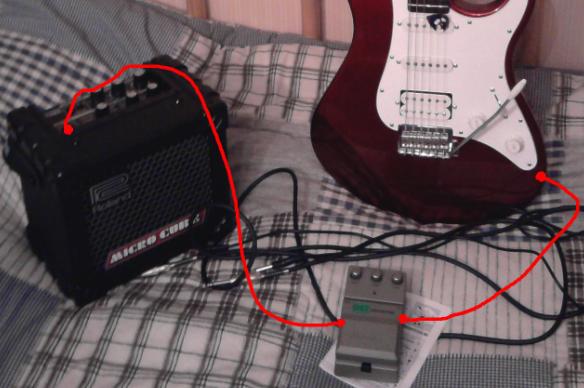

\n\n\nCiaO a tutti grazie mille per i consiglio, allora si io stò usando distorsore pedale ,e distorsore amplificatore insieme, cioè in pratica ho collegato un jack alla chitarra che và dritto al distorsore pedale , sempre dal distorsore pedale faccio uscire un'altro jack che và nell'entrata dell'amplificatore dove prima mettevo la chitarra, dove c'è scritto input insomma, dite che stò sbagliando tutto? :?:\nscusate ma qual'è il canale pulito dell'amplificatore e come lo si collega :?: ,ragazzi aiutatemi please non sono molto esperto senza pedale il suono è ok , ma quando attacco il pedale inzia una serie di frastuoni , fischi,echi incredibili non riesco propio a suonarci :? ,ad ogni modo potreste farmi uno schema sù come settarli e collegarli please ?\nio ho collegato cosi:
(35.77 KiB) Scaricato 104 volte

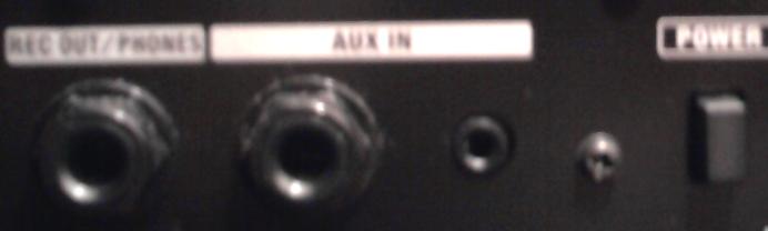

[/url] e questo è visto da dietro con le uniche entrate e uscite che ci sono :
(11.22 KiB) Scaricato 101 volte

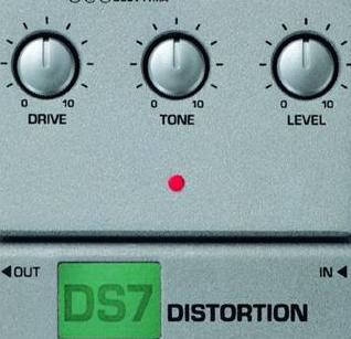

[/url]..ecco ora come devo fare? :?: [soff]\nps questo è il mio distorsore:

stai sbagliando perchè non puoi sommare in serie due distorsioni: tu stai mettendo in fila la distorsione del pedale e quella dell'amplificatore, e l'unico risultato possibile è quello che senti.\n\nIl pedale l'hai messo nel posto giusto, ma non lo puoi accendere se hai già un suono distorto sull'amplificatore.\nLo puoi accendere solo se sull'ampli non hai la distorsione attiva, cioè credo i canali "JC clean" e "Black panel" (vado "a naso", basandomi sui nomi), oltre ad "acoustic" ma lì mi sa che suona malino.

se vuoi usaremil distorsore dell'amply il pedale tienilo scollegato oppure metti il drive a 0(del pedale)\nse vuoi usare il pedale devi mettere il clean dell'amply,sai se è clean perchè il suono esce pulito e non distorto,quando sei sul clean attacchi il pedale e regoli il drive a tuo piacimento

\nfai così:\nattacca il pedale all' ampli.\nmetti il selettore in basso a sx dell' ampli su jc clean\naccendi tutto e prova a suonare\nnaturalmente dovrai fare un pò di regolazioni di gain e cose varie, ma la sostanza è questa....\nse attacchi pedale all' amplificatore che stà settato su rectifier o classic stack senti solo rumore.\nprova e facci sapere.\n\n\nciao.
