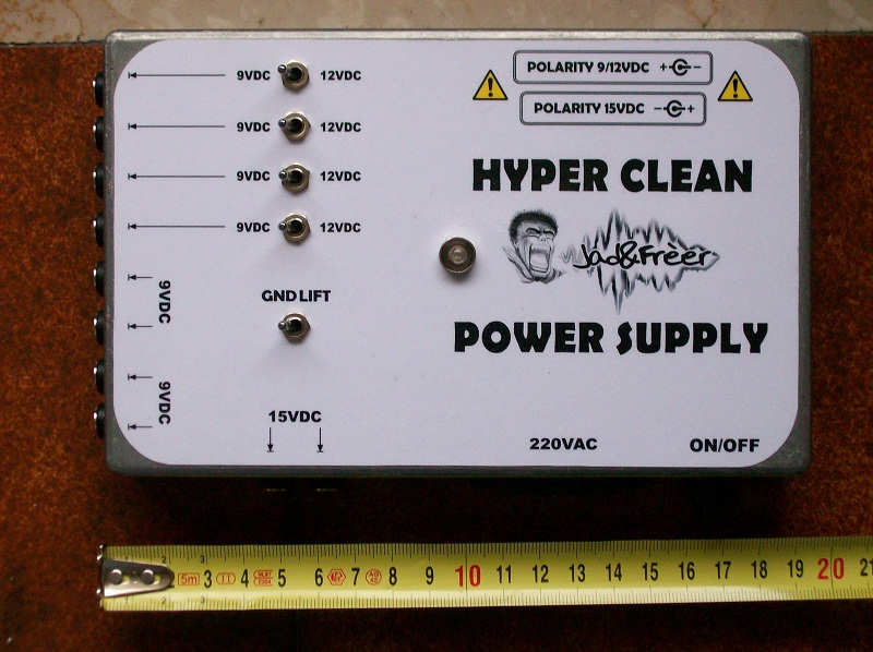

22/dic/2009, 15:48
Vi mando un anteprima dell'alimentatore che mi verrà spedito domani mattina, nel caso qualcuno volesse rivolgersi a Jad&Freer io posso dirvi che sono stati molto gentili, cordiali e professionali. Ciao!

22/dic/2009, 16:42
due domande,\n1. prezzo?\n2. corrente erogata da ogni uscita?

22/dic/2009, 17:21
SaMe ha scritto:due domande,\n1. prezzo?\n2. corrente erogata da ogni uscita?
\n\nIl prezzo si aggira sulle 120/130 €\n\nLa seconda domanda non l'ho capita, Ecco le caratteristiche:\n \ntensioni di lavoro 9volt e 12 volt a massa comune (di cui 4 fissi a 9 volt e 4 switchabili tra 9 e 12 volt)\ntensione di lavoro 15 volt galvanicamente isolata dalle altre 2 tensioni.\n \nCorrenti massime:\n15 volt 850 mA\n12 volt 1100 mA\n9 volt 1720 mA\n \nAlimentazione a 220 volt alternati tramite spina stile "tedesca"\nPresenza di un fusibile autoripristinante interno da 500 mA posto sull'alimentazione primaria del trasformatore (se dovessero esserci grandi assormbimenti sulle uscite d'alimentazione questo fusibile si interrompe automaticamente...ripristinandosi da solo dopo aver tolto il cortocircuito presente dopo di esso)...non è immortale, ma dopo 5 o 6 volte che fa questo gioco muore.(non dovrebbe mai accadere che un fusibile del genere muoia).
