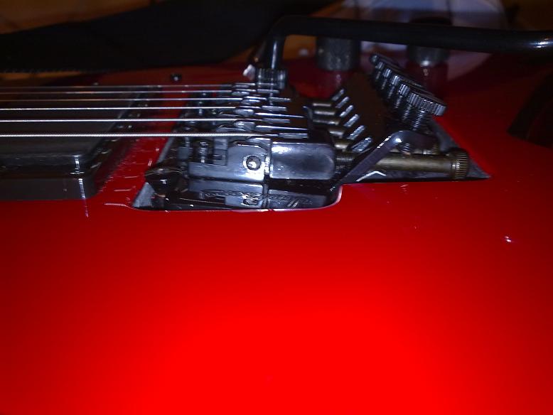

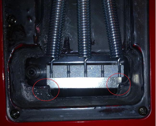

si è nuovissima...il ponte tocca nei punti cerchiati in rosso, potrei anche eliminarli, perchè veramente a che C**** servono? ma non voglio gia arrivare a quel punto...è un low profile, ed nfatti è proprio low low... però non voglio alzare l'action perchè mi trovo benissimo così. esistono altri rimedi?
questo è il massimo pull up che fa

Purtroppo non vedo le foto (firewall troppo aggressivo). Riesci ad allegare il file?

Guarda che il ponte non è settato bene.... deve essere parallelo al body

03/ago/2011, 11:08
sto tirando la leva indietro non sta così di suo, è per far capire quanto riesce ad andare indietro ( quasi 1cm)

03/ago/2011, 13:44
stronzata :D sull'altro floyd riesco a tirare fino a 2 e mezzo, il problema è che con l'altro mi pare di avere più gioco, sento chè è più agile, ed il letto del ponte è più capiente rispetto a questo della jackson che basta poco e già gli faccio toccare il culo. Quindi credo che il problema sono io perchè ero abituato all'altro ponte, per mezzo tono non mi succede niente :-P \nperò...quei 2 spigoli inutili che ho evidenziato, li posso eliminare senza problemi? inoltre anche se off topic, come potrei verniciare meglio lo scasso? fa un pò tanto schifo a vederlo

03/ago/2011, 16:30
Perchè dovresti eliminarli?2 toni non ti bastano? Lo scasso non verniciarlo, potrebbe essere rivestito di grafite per isolare l'elettronica (la massa non arriva sul ponte?)

03/ago/2011, 17:29
2 toni mi bastano, però comunque lasciando stare i toni, in mano mi pare che faccia troppo poco gioco, ma forse devo solo abituarmi. Si la massa ci arriva, però comunque non mi sembra faccia chissa che lavoro la grafite qua, e io lo scasso lo lascio senza coperchio quindi volevo renderlopiù guardabile

04/ago/2011, 06:54
La grafite non farà chissà cosa (certo non è come un'isolamento con alluminio) ma è meglio di niente, almeno da quel che so io!

04/ago/2011, 09:29
lxxa94 ha scritto:sulla mia nn sono nemmeno 2 toni infatti volevo portarla a farla controllare ma il liutaio di fiducia e' un po lontano.... ho notato anche io che ci sono dei punti di contatto e la situazione nn migliora nemmeno alzando l action in modo abnorme....\ntiro di piu con i bending che con la leva
\n\nQuesto non è normale, anche se resto convinto che sia un problema di setup. I punti di contatto potrebbero essere voluti, nel senso che troppo pull up può non andar bene.\n\nP.S. Evita il linguaggio sms
