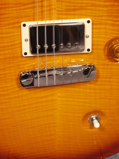

ragazzi per regolare l'action su questo tipo di ponte devo agire sulle due rondelle che stanno sotto quella specie di stop tail vero?

Devi agire sulle due viti da 1cm e passa che si vedono qui sopra. Avvitandole l'action si abbasserà, svitandole si alzerà.\nTi consiglio di scordare le corde prima di avvitarle/svitarle siccome io le ho leggermente spanate (sul sito della PRS consiglia infatti di scordare le corde prima di regolare l'action ma l'ho letto troppo tardi).\n\nSimone

ah quindi agisco direttamente su quelle due grosse viti, è facilissimo allora, grazie del consiglio mi hai evitato di fare un danno subito subito! \ndato che ci siamo invece per spostare le sellette le vitarelle le hanno messe proprio a cacchio non si riesce a infilare bene per dritto il cacciavite perchè ci stanno i p.u. davanti, comunque ancora non c'ho provato tu come hai fatto?

No aspetta di quali viti parli?\n\nPer regolare l'action: due vitoni superiori.\nPer regolare l'intonazione: due mini-brugole poste DIETRO al ponte, ovvero verso la parte "bassa" della chitarra (vista in verticale).

ah ok non ci havevo fatto caso alle due brugole, avevo visto solo le sei vitarelle dalla parte opposta! tra l'altro ora non l'ho neanche davanti, quelle invece niente di importante? e grazie ancora sta volta non posso avvalermi di guitarmigi, se non era per te sai i danni :)

Mustaine ha scritto:ah ok non ci havevo fatto caso alle due brugole, avevo visto solo le sei vitarelle dalla parte opposta! tra l'altro ora non l'ho neanche davanti, quelle invece niente di importante? e grazie ancora sta volta non posso avvalermi di guitarmigi, se non era per te sai i danni :)
\nMa non sono viti, sono i "pallini" delle corde!

ah... mmm... sono un pochino imbarazzato :! !! a mia difesa posso dire che da un paio di giorni che ce l ho ,c ho buttato solo una mezza volta lo sguardo al ponte ahahah!!
