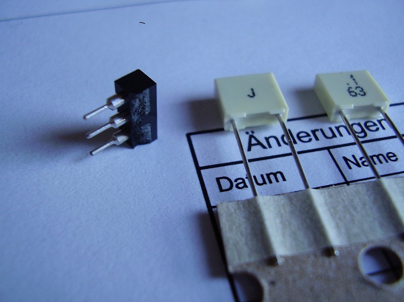

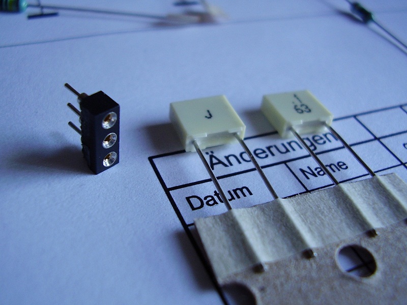

ho capito, certo, però per il condensatore elettrolitico devo metterlo correttamente dato che è polarizzato giusto? gli altri due invece no.\nNel kit che mi è stato inviato ho trovato anche un altro componente di cui non sono riuscito a spiegarmi la funzione e soprattutto la posizione sulla PCB, è questo (in foto allegata), tu puoi aiutarmi a riconoscerlo?
fronte
fronte
retro
retro
