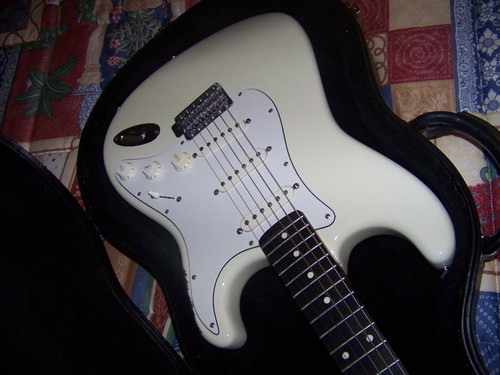

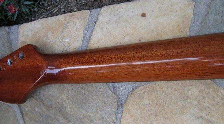

La domanda è essenzialmente: Come suona un manico in mogano/ebano su una strato?\n\nHo comprato un corpo di una Stratocaster made in Japan (ontano verniciato a nitro) e mi sto informando sul manico: ho trovato l'annuncio di un buon manico di liuteria non troppo costoso in mogano, con una spessa tastiera in ebano, che effetto avrebbe sul suono della chitarra, rispetto, per esempio al classico acero/palissandro? \n\n(mi interessa anche molto per l'aspetto estetico! il corpo è olympic white, il contrasto con lo scuro manico in mogano sarebbe spettacolare penso!)
il manico in mogano
il manico in mogano
il corpo della strato made in japan (senza il manico in foto quindi eh)

bhe mi piace molto l'idea.\n\nse il manico è di liuteria, progettato bene e realizzato bene, se è fatto per essere montato su una strato io non ci vedo problemi.\n\nVa da sè che non avrai mai il suono "tipico" (anche qui c'è un universo di teorie...chiamiamole teorie và) di una fender stratocaster, ma magari il risultato è così particolare che una volta capita e acquisita avrai un bello strumento superpersonale :)\n\ntienici informati

proviamoci :)\n\npartendo dal presupposto che un liutaio esperto è il riferimento, mentre un forum è un passatempo ricreativo e formativo, immaginiamoci la belva ibrida:\n\n- il manico è la parte "fisica" che più di tutto personalizza il suono di una chitarra elettrica... legno scuro, bello pieno e possente come il "canonico" mogano (evitiamo di dire che ci sono 3000 tipi di mogano e che suonano tutti diversi, così restiamo sul divertente :) ) quindi un buon sustain sicuramente, un attacco corposo ma non agile e veloce\n\n- un corpo direi abbastanza standard quindi delle qualità che si fanno più apprezzare per l'ergonomia e il bilanciamento piuttosto che per una REALE resa sonora, comunque non trascurabile dai...\n\n- una tastiera in ebano giusto? quindi molto "trasmissiva" si direi che la purezza della vibrazione è proprio esaltata da questo legno, quindi enfatizza il tono carico e robusto del manico\n\n- manico avvitato no? quindi abbiniamo ad un suono carico di armoniche una bella scarpetta sportiva per le partenze a caldo :)\n\n- pickup, io a pelle starei su Dimarzio... ne ho sentiti diversi suonare in modo strepitoso sulle fender e derivate, si decisamente una bella scelta. Prediligo S-S-S, ma forse un H-S-S è anche più pratico... non saprei... io ho una ESP quindi a ste cose non ci penso mai :)\n\n\nChe dire? non so nè leggere nè scrivere, ma mentre mettevo giù ste righe avevo stampato in faccia un bel sorriso :)\n\nche te ne pare?

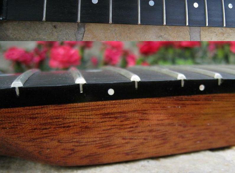

a vederlo da una foto cosi piccola non posso dirlo con certezza ma sono abbastanza convinto che quello non sia ne mogano ne a dir bene un moganoide,se puoi darmi il link di un immagine a dimensioni maggiori ci butto un occhio,inogni caso per rispondere alla tua domanda una strato con un manico in mogano ed una tastiera in ebano avrebbe un suono meno brillante più scuro con meno attacco,più sustain,le frequenze basse saranno più enfatizzate e avrai più problemi con il truss-rod se non è fatto veramente bene

only ibanez ha scritto:a vederlo da una foto cosi piccola non posso dirlo con certezza ma sono abbastanza convinto che quello non sia ne mogano ne a dir bene un moganoide,se puoi darmi il link di un immagine a dimensioni maggiori ci butto un occhio,inogni caso per rispondere alla tua domanda una strato con un manico in mogano ed una tastiera in ebano avrebbe un suono meno brillante più scuro con meno attacco,più sustain,le frequenze basse saranno più enfatizzate e avrai più problemi con il truss-rod se non è fatto veramente bene
\n\necco altre foto (cosa sarebbe un moganoide?)\nperché problemi al truss road?
