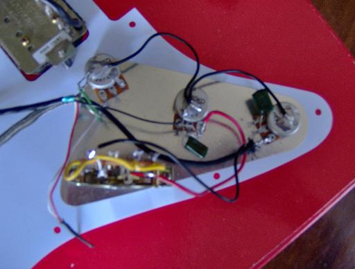

Buon pomeriggio, ho un problema possiedo una vecchia washburn kc-ltd e volevo sostituire i pick up senza voler spendere tanti soldi perchè dato l'oggetto nn credo ne valga la pena, ho comprato due single coil ed un humbucker che va al ponte di marca gotoh ma nn avendo schema di montaggio mi sono incasinato direi nn poco anche perchè ho notato che i conduttori di collegamento dell'humbucher ha solo tre conduttori di uscita bianco, rosso ed uno senza guaina che credo sia la massa, qualcuno mi può aiutare perchè ho notato smanettando che nn si trova niente o quasi.\nla configurazione elettrica è : due single coil + humbucker, tono, volume, selettore 5 posizioni.\nGrazie....

Prima di tutto... Il selettore ha già "il cavallotto" ? (con questo termine intendo dei collegamenti fra le sue linguette). Bianco e cavo senza guaina (bare) vanno saldati insieme sul potenziometro del volume. Il rosso (che di solito è nero) va saldato al selettore sulla giusta linguetta. Il problema è che mentre dimarzio seymour duncan hanno dei colori standard per i fili qui è un delirio...\n\nHai un foglietto d'istruzioni ? Di solito il cavo "hot" va sempre saldato assieme alla massa (che sicuramente è il senza guaina) mentre il cavo freddo (che di solito ma non di norma e non in tutte le marche) è nero. Quando mi reperisci queste informazioni ti spiego come fare... Sono abbastanza pratico mi diletto a costruire da zero i circuiti.\n\nIl selettore è di tipo fender o di tipo ibanez? (fender = 4 linguette da un lato 4 da un altro; ibanez= 8 in linea dallo stesso lato). Comunque dalla tua descrizione suppongo che l'humbucker non sia splittabile quindi il collegamento del tutto è abbastanza semplice... Domanda non banale... Sei pratico di saldature ?\n\nPer fare un bel lavoro, prima di collegare i pick up nuovi, dovresti comprare una pompa succhia stagno (6 euro e 50 e su internet molti filmati ti spiegano come funziona). Comunque non è difficile collegare... Ti ripeto è fondamentale capire quale sia il + e quale il meno dei pick up

grazie delle informazioni, ti invio delle foto del selettore e dell'humbucker

Allora premesso che solo tu puoi capire quale sia il cavo caldo... Io suppongo, ripeto suppongo sia il bianco in quanto, quando ci sono bare, bianco e nero, il bianco è hot e il nero è freddo (nel tuo caso il freddo sarebbe il rosso) però non ci sono regole: se li hai comprati nuovi sicuramente c'è un foglietto illustrativo che, in inglese ti dice "bianco corrisponde a " rosso corrisponde a" se li hai presi usatiè un delirio...\n\nIl selettore mi sembra 8 in linea quindi ... ti spiego:\n\nDalla femmina del jack escono due cavi il caldo e il freddo (il caldo è quello che fa contatto con la punta del jack quando entra) il caldo va saldato dalla femmina al volume sulla linguetta centrale ; il freddo dalla femmina a TONE o a volume sulla testa. TONE VA collegato: con un cavetto sotto il ponte (è una saldatura molto difficile e serve un saldatore da ALMENO 40 watt solitamente sotto il ponte c'è una linguetta apposta) TUTTE QUESTE SALDATURE VANNO FATTE SULLA TESTA dei potenziometri... Ora dalla linguetta più a destra di TONE va fatto partire un cavetto che arriva alla linguetta più sinistra di VOLUME a sua volta questo cavetto riparte e va ad uno degli output del CAVALLOTTO... (adesso ci arriviamo)\n\nSalda poi tutti i cavi caldi alla loro rispettiva calza e uniscili sulla testa del volume lasciando penzolone il freddo (quindi avrai i 3 fili rossi non collegati). A questo punto guarda il selettore... La parte con le viti devono essere verso l'interno conti 8 linguette in fila 1 2 3 4 5 6 7 8 ... 4 e 5 devono essere saldate insieme con 2 mm di cavetto (spelalo completamente e uniscili... Questo è il famigerato CAVALLOTTO... Dopodichè colleghi 5 alla l inguetta sinistra del VOLUME (vedi sopra). Ora il rosso del ponte va saldato a 6, il centro va saldato a 7 l'humbucker va saldato a 8.\n\nUno schema molto molto simile a come dovrebbe venire (non è identico perché il selettore è un fender 4 + 4 e il cavallotto è eseguito diversamente) è questo:\n\nhttp://www.seymourduncan.com/support/wiring-di ... \nN.B.\nTi consiglio di succhiare via tutto lo stagno vecchio, e di usare cavetti nuovi (non importa che siano costosi o meno va bene normale filo di rame non troppo spesso): sembra una finezza ma in realtà è quello che ti serve per evitare fruscii... Sulla saldatura non mi dilungo è importante però si acquisisce col tempo. Ovviamente mi pare di aver capito che il poteziometro del volume sia già "chiuso" (cioè saldata la linguetta a destra sulla testa) e ci sia già il condensatore su tone (linguetta al centro da un lato e testa dall'altro).\n\nE' un cablaggio facile ti devo dire e lo schema che ti ho postato è fra i più chiari...

Ti ringrazio infinitamente per lo schema, ora ci sto cominciando a capire qualcosa..... ma se volessi comprare un selettore nuovo tu cosa mi consigli ???

Un fender (costa circa 14 euro) che ha 4 linguette in giù e 4 in su. Compra anche due potenziometri DA CHITARRA! (non da televisore ! quindi quelli comprali in un negozio di strumenti musicali o sul web ci sono un paio di siti tosti) nuovi da 500k (senza marca costano 5 6 euro l'uno) E una femmina jack mono nuova (circa 2 euro)

ho fatto come hai detto ho comprato selettore nuovo, ma ho trovato quello con 8 agganci in linea, poi 2 potenziometri da 500a proposito per i collegamenti dei potenziometri devo seguire lo schema uguale a quelli che ho montati io ? E poi ho comprato un jack femmina nuovo...

si lo schema lo puoi seguire tranquillamente: Le 8 linguette devi far si cue guardno i potenziometri (cioè siano verso l'interno) conti da sinistra a destra le linguette 1 2 3 4 5 6... Il cavallotto come ti ho spiegato il resto idem.
