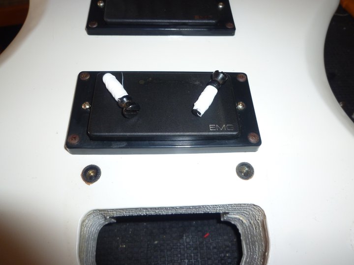

\n\nti posso aiutare però non citare le corde con E2 o A2 che non ci capisco niente di semplicemente il loro vero nome..tipo la corda di mi, di sol ecc ecc \n\nguarda io ho lo stesso ponte! è vero ho avuto dei problemini con l'accordatura qualche volta...sto edge pro non è poi cosi "pro"\nguarda fa una cosa...leva tutte le corde, smonta il ponte...levalo dalla chitarra! svita i due perni(assicurandoti prima di svitarli di controllare la loro altezza dal legno cosi che quando li riavviti sai su per giu a che altezza stavano..fallo con la parte per misurare le profondità del calibro) una volta che hai svitato i perni prendi del TEFLON oppure una pellicola tipo la plastice che avvolge le corde daddario, non so se hai presente e avvolgilo intorno alla filettatura. guardala foto!\n\nriavvita i perni alla stessa altezza che hai visto con il calibro(s u per giu...poi le aggiustature millimetriche le fai con calma dopo) rimetti le corde e accorda!\nquesto fa si che i pernio non ballino quando usi la leva! \n\npoi se quando accordi ti trovi ilponte alzato e nonn in parallelo al body della rg è un problema di settagiio delle molle! se mentre accordi il ponte si alza sempre e non riesci ad accorare tira le molle! se non basta aggiungi una molla!emaxtreme ha scritto:ciao ragazzi, volevo farvi un paio di domande "extra" riguardo al setup del ponte tremolo edge pro della ibanez !\navevo già aperto una discussione riguardo al problema che avevo sulla scalatura e da quello ne è saltato fuori ho scoperto di avere un'altro tipo di problema\n\npremettendo che molto tempo fà, lessi di un problema particolare, ovvero che l'edge pro della ibanez rg1570 ha un difetto causato da questo bullone http://imageshack.us/photo/my-images/703/ibzep00.jpg/ il quale flettendo manda a vacche tutta l'accordatura della nota E2 ( abbiate pietà nel modo in cui chiamo le note perchè uso un tuner digitale su pc per fare l'accordatura )\n\nmotivo per il quale mi sono ridotto a usare perennemente una gommona staedtler perdendo l'utilità stessa del tremolo ( il che mi fà pensare anche ad un degrado del suono )\n\nio praticamente accordo cosi, parto dalla più grossa fino alla più sottile : E2->E4\n\nil problema è che una volta finito di accordare la E4, subito la E2 e la A2 si scordano, la prima di 1 tono e mezzo la seconda di 1 tono...\ne allora RICOMINCIA d'accapo, stringi di più, di piùà ancora, rifallo di nuovo e... il ponte si è alzato come il cofano di una lamborghini... ma il problema rimane.\n\nalchè ho pensato, ma sarà colpa dell'altezza dei due bulloni in questione che me lo tiene in diagonale ? cosi ho preso il calibro, settato tutto al millimetro e via, stesso problema di prima... màh\nallora controllo le molle, entrambe le viti col calibro perfettamente distanziate dal body in maniera uguale...\n\nvoi siete per caso a consocenza del problema che ho segnalato ? perchè io non ho il link della discussione e non saprei come ritrovarlo\nvi è capitato lo stesso problema ? se si avete risolto ? in che modo ?\n\nP.S : io la gomma l'ho messa qua : http://imageshack.us/photo/my-images/22 ... 0sezc.jpg/ ( gli altri la metton dove cè la X )

ecco! vai in ferramenta e compra il teflon!\nquesto!\nhttp://toolmonger.com/wp-content/uploads/2008/05/TeflonTape450.jpg\n\npoi fai come ti avevo detto e riavvita i perni! quando li riavviti ovviamente so piu duri da avvitare, occhio a non spanare l'incasso femmina dove metti la chiave a brugola per avvitare.\nper provare che siano stabili, che non hanno "gioco" e che la guarnizione di teflon sia sufficente, avvitali a metà corsa e muovilo ! se balla ancora allora c'hai messo poco teflon! se sta serrato e fermo allora va bene!\n\nper le lame: ma tu parli di una che è concava e una dritta? se te riferisci a questo è perfettamente normale! è progettato cosi!

ecco mesa, ho dei dubbi per l'appunto riguardo al teflon, perchè io vorrei la soluzione definitiva sin da subito per non dover poi impazzire a levarlo dopo ( da quel che ho visto dalle tue foto pare sia molto "sfilettoso" e malleabile, non vorrei ritrovarmi con un'altra gatta da pelare )\n\nquindi dici che il ponte è progettato cosi ? ma che senso ha ?

\n\n\nè malleabile e sfilaccioso solo se ci giochi..cioè hai in mano un pezzo di teflon a nastro puoi romperlo..non è duro come lo scotch che servono le forbici per tagliarlo...\ngli idraulici lo usano per non far passare l'acqua e/o il gas tra due raccordi idraulici per esempio quindi direi che è il top! danltronde ci si fanno anche i plettri col teflon e anche le sellette per i ponti!\n\ned è una bella soluzione definitiva! \nse un giorno dovessi levarlo e magari rimettercelo perchè rivuoi fare un set up cpmpleto alla chitarra basta che sviti il perno e si leva facile con un minimo di pazienza con le mani, nonn inzozza in alcun modo ne il perno ne li dove va avvitato!\n\ncosa importante: \n[img]http://i44.tinypic.com/fatx6r.jpg[/img]\ndevi arrotolare intorno al pernoo il teflon in questo modo tenedo la capocchia con la sinistra e arrotolare il teflon con la destra secondo il verso in foto con le frecce perchè se lo arrotoli al contrario dopo quando avviti il perno la guarnizione che hai fatto col teflon se ne va via man mano che avvitiemaxtreme ha scritto:ecco mesa, ho dei dubbi per l'appunto riguardo al teflon, perchè io vorrei la soluzione definitiva sin da subito per non dover poi impazzire a levarlo dopo ( da quel che ho visto dalle tue foto pare sia molto "sfilettoso" e malleabile, non vorrei ritrovarmi con un'altra gatta da pelare )\n\nquindi dici che il ponte è progettato cosi ? ma che senso ha ?
