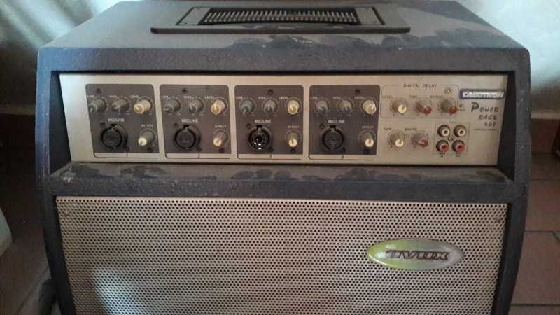

Ho riacceso ieri dopo qualche mese l'amplificatore della foto.
Toccando il regolatore del level generale, anche senza attaccarci niente (nè chitarra nè jack del microfono) produce un rumore fastidioso (primo audio allegato).
Se muovo i regolatori singoli altri rumori (secondo audio allegato).
L'ampli fa un rumore di contatto secco e potente anche quando infilo il jack delle chitarre.
Qualcuno mi ha suggerito di pulire i potenziometri con una bomboletta spray tipo questa:
https://www.amazon.it/gp/product/B01JEO ... JU7H&psc=1
Non ho idea però di come si faccia e quali siano i potenziometri.
Immagino che siano tutte le varie rotelle per aumentare i volumi o gli effetti. Ma come devo fare, aprire l'ampli poi spruzzare all'interno come nel video allegato?
www.accordo.it/article/viewPub/74283
Oppure il problema è altro e dovrei farlo aggiustare? In questo caso lascerei perdere cercando di vendere questo in cambio di uno più piccolo e performante restituendo questo
Grazie

Per quanto riguarda gli scricchiolii dei potenziometri , possono essere eliminati(ma non sempre se l' ossidazione è profonda)con spray disossidanti non oleosi. Vale a dire che lo spray dopo poco tempo deve evaporare.Nei negozi di componenti elettronici li trovi.Questo spray va iniettato nella carcassa del potenziometro ed ovviamente devi smontare l'ampli(come nel video). Se poi l'ampli ha forti rumori di fondo o ronzii il problema è diverso e va portato da un tecnico.

Per caso hai comprato delle Powerline? quelle prese da muro per portare la rete del router da una stanza all'altra? A volte interferiscono con gli altoparlanti. Te lo dico perchè nella stanza dove ho il computer per evitare di andare con il Wi-FI, ho comprato due prese powerline per collegare via cavo il mio mac. Quando sono collegati alla rete elettrica il mio ampli emente un ronzio fortissimo.
Se non hai di questi problemi allora come ti è stato consigliato portalo da un tecnico.
Comunque dalla foto mi sembra un oggetto molto molto vintage
e magari la messa a terra è un po' traballante oltre alla montagna di polvere che sicuramente ti sta dando problemi sui potenziometri.
Come detto, i potenziometri sono quelli che sono dietro le manopole.
Sono sicuramente ossidati e creano un sacco di rumore. Può anche darsi che ci sia entrata della polvere.
Un pulitore di contatti spray, senza residui, come quello che hai postato, va bene.
Non è detto che risolva tutti i problemi ma è senz'altro un tentativo da fare.
I ronzii continui invece non sono un buon segno. Può essere di tutto, da una massa che è saltata a qualche componente che è diventato rumoroso (e vallo a trovare...)
E' invece abbastanza normale il "colpo" quando inserisci il jack, cosa che andrebbe fatta da spento.
Temo comunque che un ampli così, in queste condizioni, non lo vendi proprio...
