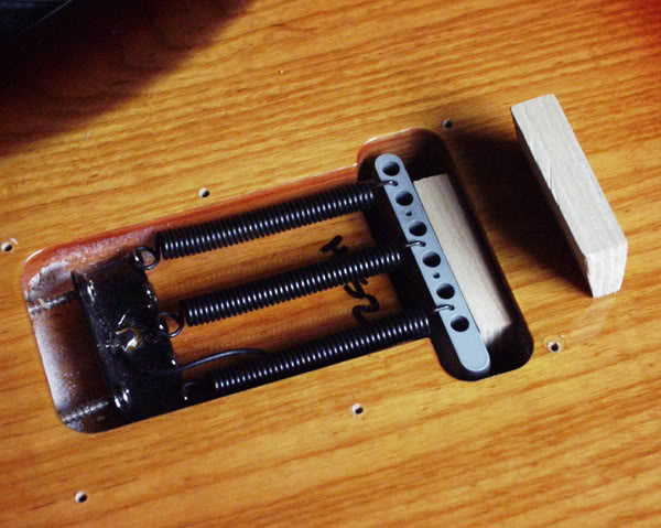

\n\nCiao ragazzi!! Mi sono imbattuto proprio qualche sera fa su una discussione in merito alla Stratocaster "Eric Clapton Signature" scoprendo una modifica che qualcuno (che come me non usa la leva del tremolo) ha adottato. Nel dettaglio, la modifica riguarda il bloccaggio del ponte, avvitando le due viti di regolazione verso il manico, fino a far aderire perfettamente il ponte al body della chitarra; inserendo infine un "rettangolo" di legno tra il ponte e il body per immobilizzarlo in quella posizione. Pare che questa modifica permetta di avere una migliore stabilità nell'accordatura oltre che aggiungere sustain al suono. Qualcuno di voi ha esperienze in merito?

Io l'ho fatto in maniera simile sulle mie chitarre... ma meno vincolante, cioè in questo modo blocchi completamente il ponte, io sulla prs ho fatto mettere un pezzo di legno dal lato delle molle non dall'altro, in modo che il ponte non potesse essere "tirato" alzando il pitch delle note ma si possa continuare a usarlo per far calare il pitch... in questo modo ottengo piu stabilità nell'accordatura ma soprattutto posso scordare la chitarra come mi pare (drop, accordature aperte) senza ripercussioni sulla stabilità del ponte e mantenendo la possibilità di giocarci un minimo (anche se alla fine proprio non lo uso :P)

Credo di sì...Tieni conto che ci sto ancora lavorando quindi per me è presto per potertelo confermare ma a quanto ho capito, creare un contatto tra ponte e body attraverso il riempimento di quello spazio che tecnicamente restava vuoto dovrebbe dare questo tipo di effetto. Alla pari di una chitarra con il ponte fisso.

Blocca il ponte con tre viti come hai fatto, poi aggiungine altre due, così il ponte rimarra bloccato in eterno, poi taglia un pezzo di legno a cuneo ed infilalo con una leggera pressione nello spazio formatosi nello scasso; così aumenterai il sustain.\n\n

Ciao ragazzi!! Posso dire in via definitiva d'aver ultimato la modifica e l'impressione di una maggiore stabilità nell'accordatura e di un certo aumento del sustain, da parte mia è confermata. Ovvio che una Fender sarà sempre e comunque diversa da una Gibson e che questa modifica non può dare un effetto sonoro identico ad un ponte fisso. Ci sono troppe variabili...Per esempio il tipo di legno con cui è costruito il body, il tipo di manico, il suo spessore...che per esempio in una Les Paul è maggiore. In definitiva direi che, per chi come me non usa la leva, bloccare il tremolo da la possibilità di ottenere un suono più corposo oltre che di avere meno rogne se per esempio vi capita di rompere una corda durante un live dato che non vi troverete a doverle riaccordare tutte...Male che vada, nel caso si cambi idea, bastano pochi minuti a rimettere tutto com'era ;)
