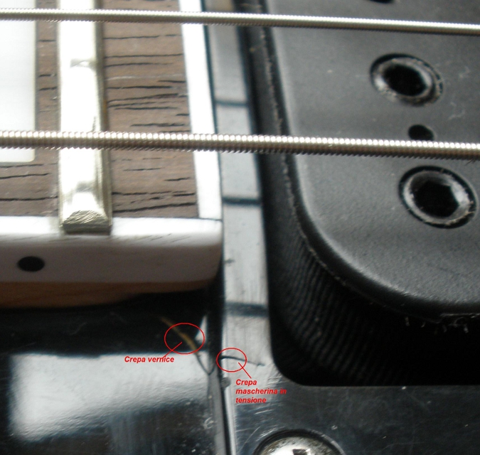

Ecco una foto. La situazione è praticamente la stessa dall'altro lato.

da quel che vedo il manico è troppo "incassato" nel body,per il battipenna basta scaldare un taglierino ed accorciarlo cosi che non spinga,per la vernice,essendo un graffietto minuscolo,non si noterebbe anche se il colore fosse lo stesso (no,è impossibile avere i codici colore dalla ibanez,il laboratorio di liuteria dove ho studiato ci ha provato per anni)...l'unica cosa che mi preoccupa è che se il manico è incassato potrebbe avere la scala sballata,dovrei darci un'occhiata di persona per dirlo

La 370 non ha battipenna! A questo punto dovrei capire come allentare la tensione del manico sulla mascherina del pickup.\nE poi che vernici è meglio usare??

vabbe,che si parli di battipenna o di mascherina la soluzione è la stessa -.-\n\nriguardo alla vernice di solito è meglio nitro ma la ibanez usa la poliuterica quindi seguirei la linea

Ma è normale che sia successo? Che sia in tensione il manico? Da cosa può essere dato?\nE mi spiegheresti bene la procedura per limare la mascherina?\n\nUn'altra cosa, io pensavo di usare vernice acrilica. Non va bene? Quelle altre due si trovano ai ferramenta?

allora:no,non è propio definibile come normale,più che altro dalle foto non si capisce se il manico è cosi imbananato da creare quel problema o se è stato fatto con le viti troppo indietro,bisogna che la porti da un liutaio per farla vedere\n\nper la mascherina è semplice:prendi un accendino,scaldi il taglierino ed incidi la mascherina,quando il calore non è più sufficente a sciogliere la plastica lo riscaldi fino ad aver finito di tagliare la mascherina (operazione da fare RIGOROSAMENTE con la mascherina smontata dalla chitarra)\n\nno,la vernice acrilica propio no...\n\nnon penso si trovino dal carrozziere

Grazie!\nGuarda la pressione che il manico fa sulla mascherina è comunque lieve, alla fine mi sembra poca. Spero solo che il manico non abbia subito un urto l'ha spinto più giù!\nRifinire la mascherina e non il manico quindi?\nOltre te non conosco liutai a Roma. Te la porterei volentieri a vedere ma purtroppo ci ho speso i miei risparmi e non mi è avanzato praticamente nulla quindi non potrei pagarti, ecco perchè volevo cercare di risolvere da solo.\n\nNon si trovano dal carrozziere? E dove?\nPensavo di vedere da bricomania che è a due passi da casa mia, chissà se trovo qualcosa.

non può essere andato in dietro il manico dato che è attaccato con quattro viti al body,c'è da capire se è stato messo troppo avanti il pu al manico (nessun problema) o indietro il manico (un pò più grave)

only ibanez ha scritto:non può essere andato in dietro il manico dato che è attaccato con quattro viti al body,c'è da capire se è stato messo troppo avanti il pu al manico (nessun problema) o indietro il manico (un pò più grave)
\nForse il contrario visto che il manico fa pressione... Quindi troppo indietro il p u oppure troppo avanti il manico ;). Ma comunque anche sulla mia 370 il manico fa curvare un pochino la mascherina del pick up al manico, quindi penso sia normale.

dipende da che lato guardi la chitarra,guardandola in orizzontale il manico (se è quello il problema) è più "incassato" del normale quindi più in profondità,giù o dietro che tu voglia dire...non so se sia un difetto presente sulla 370,l'unica cosa che posso dire è che con un righello controllerei la lunghezza da ponte a capotasto,se non è corretta c'è da lavorare non poco (e non costa poco)\n [off] cazzeggiando stavo guardando i bare knuckle che hai citato nell'altro post,sono veramente belli (anche se costosi)

google è tuo amico...\n\na parte questo se è cosi su 3 modelli su 3 penso sia semplicemente un errore nel calcolare lo spessore della mascherina\n [off]sono molto belli ma non saprei quali scegliere per la versatilità di cui ho bisogno (e no,ancora non ho trovato una formazione H-S-H che mi piaccia e mi dia la versatilità che cerco,o l'una o l'altra)
