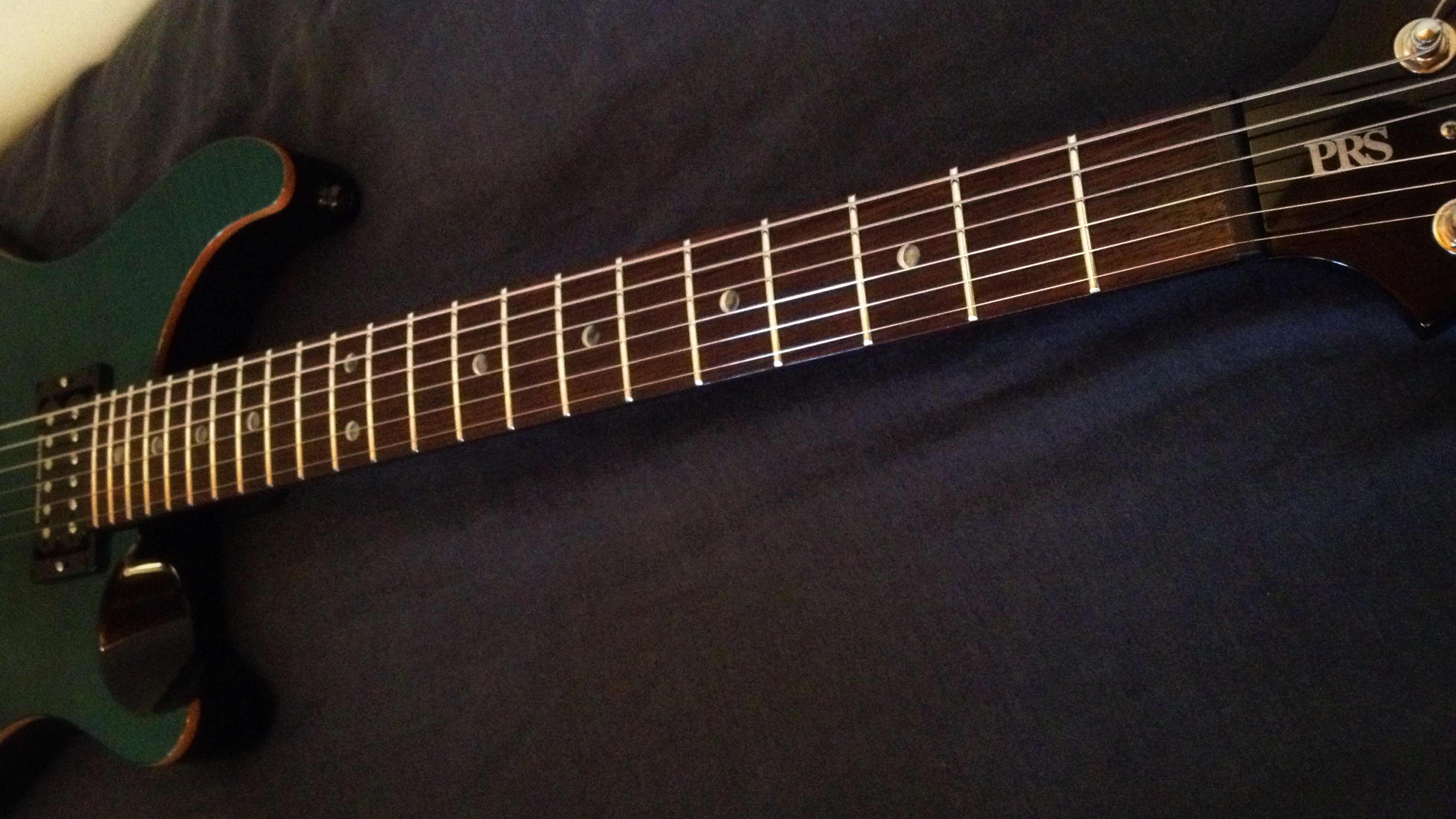

Di solito approfitto del cambio di corde per pulire e trattare la tastiera.\n\nLe tolgo tutte insieme e inizio col rimuovere lo sporco sotto i tasti con un ago da cucito e molta attenzione.\nDopo di che pulisco lo sporco dalla tastiera, volendo anche con del Pronto Mobili come consigliato dal buon MAX62 a patto che questo sia spruzzato su un panno e non direttamente sullo strumento!\nQuesto passaggio dovrebbe lucidare anche i tasti, ma ripasso comunque su ognuno di essi con un panno senza alcun prodotto e tanto olio di gomito.\n\nInfine olio la tastiera, o con un prodotto specifico della Dunlop o con dell'olio di oliva. Lo passo con un panno o un batuffolo di cotone abbondantemente imbevuto, in modo da lasciarlo assorbire (al contrario del Pronto che deve rimanere superficiale).\nDopo qualche minuto pulisco ogni eccesso e aspetto ancora un quarto d'ora, perché dai pori uscirà tutto l'olio non assorbito. \nNel frattempo lucido il ponte con della crema di carnauba. Pulisco la tastiera che nel frattempo ha finito di far fuoriuscire l'olio e rimonto le corde.\n\nIn ordine, Mi, Mi cantino, La, Si, Re, Sol per ripristinare la tensione in modo corretto, assicurandomi di fare pochi avvolgimenti intorno all'albero della meccanica e di tenerla ben tesa la corda mente giro. Stiro le corde e lascio assestare accordando spesso.\nIl giorno dopo controllo per scrupolo se trussrod, action e intonazione sono apposto, ma di solito rimane tutto com'era prima di cambiarle.\n\n
MAX62 ha scritto:Cambiare le corde come mi consigliò il Maestro Zetti non crea scompensi a manico e TR, tagliarle tutte è come togliere i pantaloni all'improvviso a un uomo che sta parlando: imbarazzante.
\nQuesto, secondo me, vale solo se si deve suonare per qualche prova/evento il giorno stesso o il successivo, dove non si ha il tempo di far assestare il tutto. A patto di non cambiare scalatura o marca di corde lo strumento rimane intonato con la stessa action anche togliendo tutto insieme.
